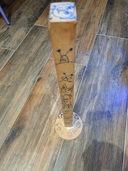

Cojes una bascula de baño y un palo, el palo lo pones en la lanza a la altura de la bola y vas bajando la jockey para que deje el peso el la bascula
El peso que te están diciendo es el que se va a apoyar directamente en la bola del coche, no tiene nada que ver con la capacidad de arrastre del coche, yo lo miro también con una báscula de baño y una madera, es para no forzar el anclaje del enganche al vehículo, supongo, con los dos coches que he tenido y teniendo casi la misma capacidad de arrastre uno podía soportar 150 y la furgoneta solo 80.
Perdona pero no lo entendemos 😅, como sabemos realmente lo que carga, es que no sabíamos ni que está S existía. Nosotros pensamos que era enganchar la caravana y listo. Como sabemos lo que cargamos en la lanza de la caravana? Nos suena todo un poco a chino jajajaj
La forma de comprobar lo que carga en bola, en mi caso cojo la báscula del baño y un palo con una base que me hice y que me decoró la pequeña con un rotu 😀
Sólo lo hago una vez porque una vez comprobado el peso ya no muevo nada, todo tiene su sitio, la silla, mesas, etc.... si meto algo adicional por ejemplo suelo meter botellas de agua mineral, etc. cuando salimos de viaje lo llevo al eje para no afectar y variar el peso.
Lo suyo es distribuir todo, lo más pesado en la base y cerca del eje, si el peso es excesivo habrá que ver que va en arcón o cerca de la lanza,.en el espacio de la cama para llevar las cargas hacia el eje o ligeramente detrás de él...
También suelo cogerla a mano de vez en cuando para chequear, así ver que no va en exceso.
El palito es este... mide unos 45cm y pongo la báscula, el palo encima y apoyo la caravana...

Por cierto, veo que el palo y las báscula estan muy extendidos, puse la base redonda porque mi báscula es de cristal y me daba miedo que apoyando sólo en unos 4cm² que tiene el palo estallara....
Ver el archivos adjunto 4145091
Muchas gracias se lo enseñaré a mi novio a ver qué si podemos apañar algo así 😅
