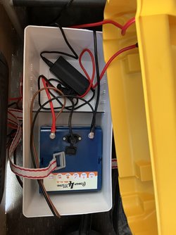

Yo llevo una aviva 522 con una bateria de litio 20ah y de lujoMe estoy volviendo loco con el tema. Quien maneja una caravana grande con batería litio de 20 ah?
Hablé con rebacas ( web baterías) y me dicen que la de litio 20 Ah como mucho me daria para el arranque 35 o 40 Ah, y que para eso lo recomendable es batería coche 180 Ah.
Respuesta definitiva a las dudas que habian por si hacian cortas.?Yo llevo una aviva 522 con una bateria de litio 20ah y de lujo
llevo concretamente esta bateria con el enduro 303
Ver el archivos adjunto 4122790
Respuesta definitiva a las dudas que habian por si hacian cortas.[emoji106]
