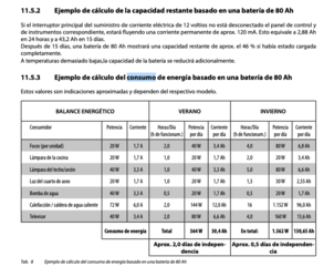

El consumo de mi caravana es este (sacado del propio manual):
Según el cálculo que ellos hacen, obviando la parte de calefacción y televisor, estaría consumiendo entre 10-11 Ah al día en verano, y entre 20-21 Ah en invierno.
Yo creo incluso que mi consumo sería menor, por eso he pensado que los 20 Ah a mi me llegarían para un fin de semana (incluso en invierno).
