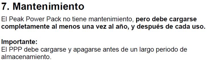

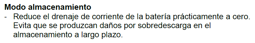

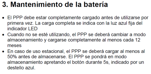

Hola, pego algunos recortes de las instrucciones con respecto al tema del mantenimiento. En general estas baterías son menos sensibles al tema de las descargas profundas que las de plomo, gel o AGM, proporcionando un voltaje estable a lo largo de toda la descarga. Ha de cargarse al menos una vez al año si no se utiliza, ya que puede perder unos 13Ah en este tiempo. No se deben cargar por debajo de 0º ya que pueden sufrir daños, por lo que es importante que la BMS esté preparada para no cargar si la temperatura baja de este nivel.
633 €. con IVA. Hay que añadir lo que cueste el cambio de Regulador Solar y a lo mejor Cargador Booster. Aqui tenemos discrepancia, yo entiendo que es necesario y ellos que no. Tengo la suerte que el Cargador de 220, tiene modo Litio.
Sinceramente y tras leeros ,no me aclaro ¿ una vez al año ? , ¿ cargas cortas?...¿ se deja cargando todo la noche despues de usarla? .. puede que esté un poco espesa a estas horas .

Estas baterías son menos susceptibles a autodescargas que las tradicionales de plomo, gel o agm, incluso teniendo en cuenta que internamente llevan un aparato para gestionar la carga (BMS). Son similares a las de los móviles en comportamiento, aunque la química interna es algo dístinta. Por algún sitio leí que si la tenías todo un año en modo almacenamiento y sin cargarla (partiendo de carga completa) perdían unos 13Ah, por eso te indican que al menos hay que darle una carga al año.
Cargas cortas o largas, da igual, ya que como las de los móviles, no tienen efecto memoria. Por otro lado, se suponen que duran el doble que las tracionales de plomo, gel o agm, por lo que aunque de primeras puedan parecer más caras, si haces números, verás que no lo son tanto (en principio). Específicamente el modelo de Victron (Peak Power Pack) viene con el cargador incluido, y parece estar especialmente diseñada para ser utilizada en caravanas.
Ahora me voy aclarando y la alusión a los teléfonos móviles ayuda bastante a entenderlo.
