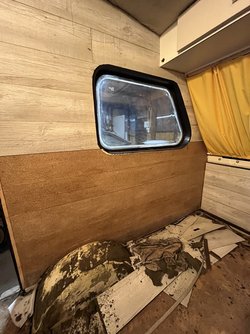

yo lo hice con kayflex y tela impermeable lavable. antimanchas. SI tuviera que describirla, es como la de los toldos.
Ok gracias te quedó muy bien. El resultado que tal? Me refiero cuánto tiempo lo tienes hecho, y si se ha despegado? Y la duda más grande que pegamento usas para pegar la tela?
en cuatro temporadas de momento bien. No he tenido que repegar nada.
Eso sí, generoso de pegamento.
Yo me aveturé sin quitar los muebles, y el resultado no es tan bueno como si los hubiera quitado, pero no me atreví a hacerlo.
El suelo de vinillo, que sea ligero dentro de los que hay.
? Y respecto al pegamento que usaste para la tela , recuerdas cual fue?
No recuerdo. pero le daba con brocha.
supongo que de pegar telas.
Le daba primero para el kayflex, aunque es autoadhesivo, y luego entre el kayflex y la tela.
La tela es dificil de poner, porque al menos con mi pegamento no se podía recitificar, Así que sólo tenías una oportunidad

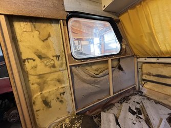

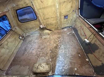

Por algo no me cuadraban las medidas interiores jeje. mirar que aislamiento tenia
Después de desmontar muebles, paredes, moqueta...hora la tengo así
Ver el archivos adjunto 4129765Ver el archivos adjunto 4129766
Ver el archivos adjunto 4129767
Bienvenido al club Antike, decirte que hay dos grupos de Facebook españoles y tenemos un grupo de WhatsApp de propietarios. Cualquier cosa que necesites, lo comentas.
Por otro lado, pues si que perdías un par de cm por lado con esa estructura aislante, pero yo la hubiera mantenido, poniendo kaiflex adhesivo de 20mm en lugar de la cosa que llevaba. Uno de los puntos débiles de la bambina es el aislamiento-condensación que lleva a que se despegue el tapizado y otros problemas, de esa manera seguro que lo hubieras evitado.
