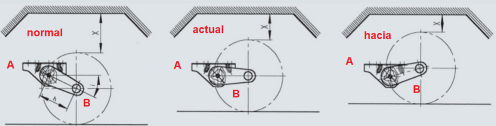

ypo hace poco, en un lugar que no recuerdo, abrí un hilo sobre la presión de mi bambina, pero al final le puse la que quise, porque nunca llegúe a saber cuanto pesa, pero calculo que unos 500kg.
¿Alguien con una bambina la ha elevado.?
Buscando otra cosa relacionada, encontre que Faklee habia elevado la caravana pero no encuentro mas información relacionada con este tema.
