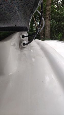

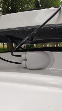

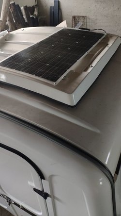

Si, yo llevo panel solar flexible de células perc, instalado en el techo elevable de la bambina.
    75,9 KB · Visitas: 50
    60,1 KB · Visitas: 47
    59,8 KB · Visitas: 50
Es de 100w, junto con batería de 100ah agm de ultracell. Llevo inversor de corriente y nevera de 220,me aguanta mas de 2 dias sin ver el sol. Si sale el sol por la mañana a mediodía tengo la batería a tope. Me entraría otra placa igual en el techo pero de momento no me ha hecho falta.

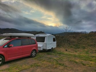

Buenas, he leído el hilo y hay mucha información y muy interesante. En el proceso de compra habéis sido muy útiles a la hora de decidir.
Tengo una Bambina recién estrenada hace una semana, aquí os dejo una foto de la primera salida, es una 126D
Ver el archivos adjunto 4129900

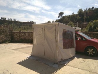

Voy a lanzar una pregunta, he visto en algun grupo que alguien ha instalado un toldo rigido en la Bambina pequeña pero no he encontrado más información.
La cosa es que ya dispongo de un toldo fiamma F35 con cerramiento, que tengo instalado en el coche, pero me gustaria saber como veis la opcion de ponerlo en la bambina. Ya sea reforzando la pared, como veis tema estabilidad (el toldo pesa 10'5kg) o cualquier cosa que se os ocurra sera útil seguro.
Mi forma de viajar siempre ha sido muy dinámica y rutera ya sea en minicamper, tienda techo y ahora estrenado la Bambina con la misma intención.
Por lo tanto, el toldo rígido me viene superbién aunque si estuviera en la misma caravana tendría más sentido, sobre todo en días de lluvia con el cerramiento.
Os dejo una foto del cerramiento en cuestion y una foto que encontre con un toldo rígido en una Bambina pequeña para que os hagais una idea
Ver el archivos adjunto 4129903
Ver el archivos adjunto 4129902

sí lo pones ese toldo, vas a tener que abujerear la caravana.
Yo te recomiendo toldo playero y cenador. es lo que llevo yo.
