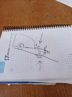

Espero no decir una burrada, ¿y una buena argolla collada al suelo al final de la rampa son un tractel con una buena sirga de acero y al final una cadena en forma de V con dos ganchos para cogerla del chasis?, la metes con el coche , la subes hasta su sitio, ludo enganchas las cadenas tensas las sirga metes calzos y sacas el coche
Yo voy a decir otra burrada.
Siempre que tengas sitio en la lanza.
Se trata de poner otra rueda jockey , quitar la rueda y cortar la horquilla que coge la rueda.
Se queda el tubo redondo,le puedes poner un tapón de plástico para que no entre nada..
En el suelo,haces un agujero del diámetro del tubo de la jockey sin la rueda.
Sería conveniente clavar en el suelo una cazoleta de hierro tratado,de inoxidable o así.
Si está cazoleta tuviera algo de "entrada" sería mejor.
Al lío,llegas,tiras marcha atrás con la caravana,la dejas clavada donde va,bajas la jockey sin rueda y se queda clavada en el orificio.
Eso no lo mueve ni el tato.
Lo único,estudiar muy bien la maniobra.
Ahora te pongo un dibujo.
Yo es que no lo veo......
A ver, que yo tampoco lo veo,y se me hace pereza,pero damos propuestas e ideas.

Y ahora digo yo... Y si hago una estructura para poder dejar la caravana plana?? Se acabo el problema no? Supongo que he dicho una tonteria 🤣🤣🤣
¿Por el dibujo entiendo que la aparcarías con la lanza hacía abajo? Pues pensaba que era al revés.
Si tienes idea de hacer algo así, pone otra cuña para las patas delanteras y la jockey. O directamente haz un llano y au. :D (que es lo que había entendido, por cierto) (vaya despiste que llevo...)
