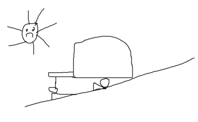

pero claro... ahora estoy pensando que no puede subir la rueda jockey a unas tablas... eso es imposible.
Así que la caravana puede qu eno quede inclinada con la rueda jopckey a tope y patas traseras bajadas muy poco.

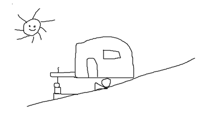

¿Por qué?
  • Apoya la jockey.
  • Desengancha y estira la jockey todo lo que pueda.
  • Baja las patas delanteras, levanta la jockey y ya tiene sitio para meter las tablas.
A lo mejor no te he entendido bien, y no te refieres a esto

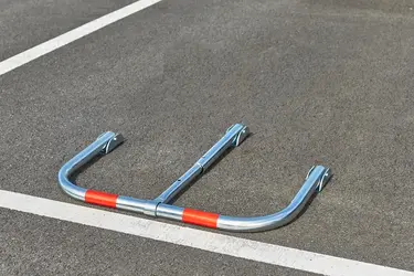

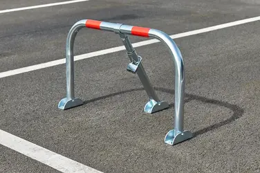

Atención, esto lo pongo a modo de ejempló, tiene que ser uno de los resistentes. Pero la idea es que se pueda quitar y poner fácil, aquí podría ir algo como lo que dice Óptimo, que es de la mejores soluciones.

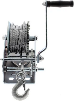

Hola: nosotros tenemos una rampa ligera y metemos la caravana en el garaje con un cabrestante de mano. Pesa poco, relativamente, la caravana.
A la hora de calzarla, si pones unos trozos de goma debajo de los calzos y que cojan además las ruedas, seguro que no se mueve.
Las gomas de esas estriadas e incluso hasta puedes pegar los calzos sobre ellas si son de madera maciza, y eso, que la rueda pise la goma. Saludos.
Tienes fotos del cabestrante?
