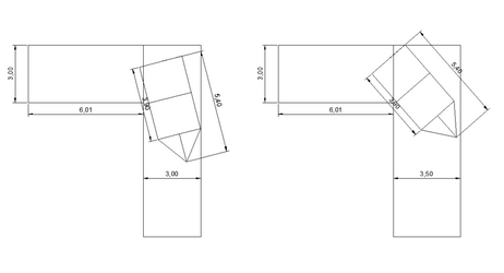

Creo que tu rampa tiene de ancho entre 3 y 3,5m. y del espacio donde dejar la caravana ningun dato, pero estimando otros 3m. de anchura, con mover y prácticamente rozando... entraría muy por los pelos...., si no mas datos lo simulamos:
Yo creo que esa rampa si llega a los 3 m de ancho, será de milagro. Lo veo bastante negro.

Si las medidas que has enviado son del todo correctas, sobre el papel que todo lo aguanta, y con un mover, es viable:

Subir la caravana ahí, con una rampa para las ruedas de la caravana, con un giro de 90º con mover es muy, muy,......, muy complicado, ya que un mover o va recto empujando de las dos ruedas o gira empujando con una sola rueda, las dos cosas a la vez no las hace. Pienso que la caravana se caerá de esas rampa, y/o algunas de sus esquinas roce el suelo, aun bajando y subiendo de la jockey para salvar la pendiente. Si te toca bajar mucho la jockey, esta no puede girar, solo ira recto.
Si haces plana esa parte de la rampa para que puedas meter la caravana sin problema, es seguro al 90% que con los dos nuevos cambios de pendiente que vas a generar, tus vehículos rocen los bajos.
Sinceramente, si al final, si consigues alinear todos los astros, para subir ahí la caravana será un proceso, complicado, la caravana puede sufrir daños.
Si la caravana no es practica para engancharla y desengancharla al final se quedara ahi parada, y te servirá como habitación de invitados, pero para moverla de vacaciones no lo veo en absoluto.

Si, 40cm, pero eso no van a ayudar a superar la pendiente y el muro.
Me parece que no has entendido bien hasta ahora esa problemática
Como piensas salvar este muro?
