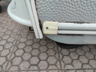

Buenas tardes.
Tengo que sustituir todos los terminales de perfil ya que están que dan pena... No encuentro los del perfil del faldón. Alguien que me diga donde los puedo comprar?
Buenas,
Rescatando el tema de la centralita y el famoso pin J26 de carga de bateria, pregunto.
He conectado ese pin y ahora la centralita, cuando conecto 220v me emite un zumbido que antes no hacía.
Puede deberse a que ahora detecta falta de carga y le mete chicha a full y por eso suena ??
He de puntualizar que antes usé el mover para mover la cv...
Hola muy buenas. Llevo poco en el foro y también tengo sterckeman, la 420cp del 2006 y debo decir que encantado. Se lleva bien teniendo en cuenta que mi coche está muuuuy gastado y en su día tenía 90cv. Su peso para maniobrar a mano es idealIMG_20210401_131740_807.jpgIMG_20210401_131740_807.jpg
Mira un distribuidor sterckeman, yo compré el plástico gris ese que acaba en curva me lo pidieron y tarda lo que tarda. Pregunte a sterckeman y te redirigen a sus distribuidores.
Por la foto parece una sterckeman,,no sé si es. No se si lo encontrarás genérico, me extraña....
Si si, es una sterckeman 490 pe del 2010.
Preguntaré en algún distribuidor ya que no lo he encontrado por ninguna página web.
Muchas gracias
