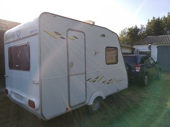

Hola a tod@s!! Ingreso también en el club de los que tenemos una Sterckeman con la reciente adquisición de una Starlett 330 CP de 2005, y ya entro con pregunta.. ¿Alguno tiene el manual de esta caravana, o al menos el esquema électrico?, es que quiero ponerla más enchufes e interruptores y me vendría muy bien el esquema...
Os adjunto una fotillo del conjunto.

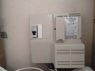

Pongo también una foto de la instalación por ayuda a que alguien que tenga la misma y tenga el esquema o manual y me lo pueda enviar o colgar.
Gracias.
Par a sacar un enchufe de 220 yo lo he sacado directamente. Es del 2019 quizás sea muy diferente a la tuya.
Muchas gracias @robertoreor, lo que quería es ver el esquema de toda la instalación, pues voy a instalarle el mover y con la batería también pretendo tener servicio a 12V cuando no estemos conectados a red, de ahí la petición...
Esa fuente es muy común, el esquema y más información está en el foro. Aunque ponga Burstner, el esquema es este.

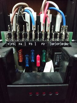

Alguien me podría decir si la luz exterior tiene fusible? Me ha dejado de funcionar y no creo que sean los tubos...
Tengo una 490 PE
Buenas noches.
Tengo una 490 PE

Debería tenerlo, llevas centralita?? Mira los fusibles
He comprobado todos los fusibles de la centralita de la foto y están correctos. No sé si hay más por algún hueco escondidos
