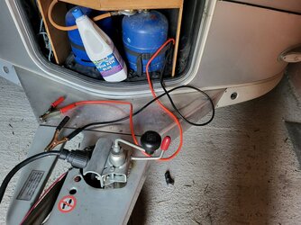

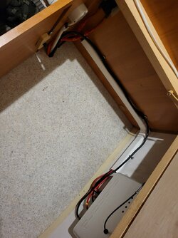

Yo he sacado de la caravana la bateria del moover, con ello libero totalmente el arcon donde iba y le quito ese peso a la caravana, la bateria en el maletero, en carga durante el viaje con un pequeño inversor de 400 W conectado a la toma de mechero en la bandeja sobre maletero, al cual le conecto el cargador, asi a la llegada al camping siempre está la bateria a tope. Para ello he sacado unos cables de 10 mm2 desde la centralita a la lanza.
Pesada la lanza en la bola con bascula de baño 57 kg, valor “S” del enganche 75 Kg, Rango de valores indicadors por el fabricante de la caravana: minimo 25 Kg maximo 75 Kg. En ruta no noto ningun mal movimiento de la carvana, incluso con los golpes de aire de los camiones.
