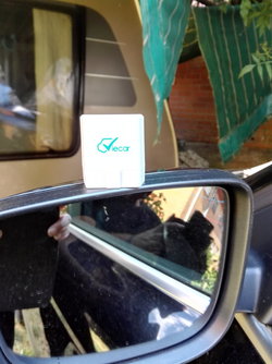

Si el ELM 327 , por menos de 10 euros en ebay lo compre yo, borraba los fallos del skoda octavia.
Mira que lo tengo hace tiempo y soy incapaz de que encuentre el sensor temperatura Aceite y de corregir fallos. Tiempo al tiempo.
Algunos de los que no les sube la temperatura, en las condiciones habladas, si pusieran este chisme, se llevarian un susto.
Pregunto: ¿alguno de los que tienen esos maquinones "que nunca se les calienta", lo verifican con EML327?
Bajate la app Torque, pero la pro desde Aptoide, esa deja hacer alguna cosa mas
Llevo instalada la Pro, pero la que me recomendó la página del Viecar
Recuedo haber probado la Torque, no la Pro y tampoco encontraba sensor Aceite y ademas me hablaba en Arameo y de idiomas, na de na. Con la Pro ¿seria diferente?.

Ya lo he pedido, este una de las versiones más modernas, la v4 Bluetooth, pues wifi te quita cobertura al móvil. Un poco más caro, se supone que llega mañana, tengo muchas ganas de ver la temperatura del aceite motor, con y sin caravana.
Ya contaré...

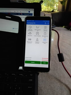

Bueno, pues me estoy pegando, y no consigo ninguna aplicación para mi Icar Pro Vgate BLE 4.0
Donde pueda ver la Temperatura del Aceite
Con Car Scanner, he conseguido configurar un indicador de temperatura, pero no me marca nada. Con OBD Auto Doctor y Torque (Lite), me pierdo.
Alguna otra aplicación, que me muestre la Temperatura del Aceite?
Muchas gracias.
Muchas gracias.
Acabo de probar el Car Scanner y en la lista de datos disponibles esta la temperatura de aceite.... no se si luego el conector OBD2 que utilices lo leerá...

Si tu coche no tiene ese sensor, no te lo marcará
La torque pro creo que son solo 10 eur y es de por vida... puede probar
