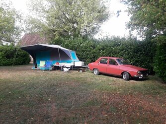

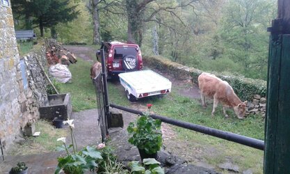

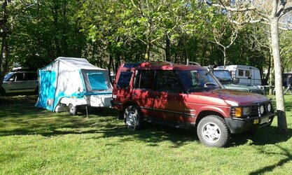

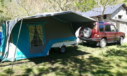

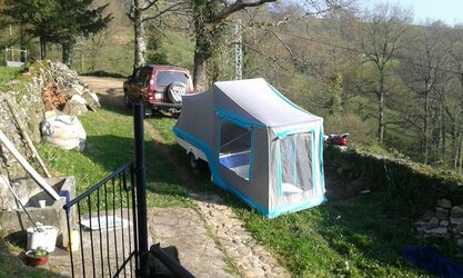

Voy a hacer la presentacion de mis conjuntos.
Primero unas fotos del carro tienda
    224,4 KB · Visitas: 101
    193,4 KB · Visitas: 101
    167,5 KB · Visitas: 99
    193,6 KB · Visitas: 108
    267,6 KB · Visitas: 106
    288,5 KB · Visitas: 110
Uff ese Land Rover irá justito como remolcador con el Gobi jejeje
Lo siento, no le pillo el sentido al mensaje.
No se si es en plan ironico o es que de verdad crees que va justo realmente.
Si lo que piensas es la segunda opcion, ya te contaré como va con la caravana, que con ella tengo dudas de que asi sea.
Aunque el anterior propietario del mismo, solo lo usaba para remolcar....
Pero el remolque ni se entera. Ya me hice 800 kms hasta Huesca y para 200 kg que pesa, pues como que nada.
