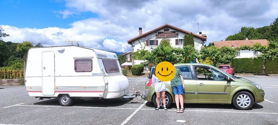

Como esto va de fotos también pongo una de la última salida camino de Biarritz, paradita a echar un café y estirar piernas.
Esta vez no la he pesado y creo que habrá que hacer algo de aligeramiento, siempre meter al final sale sorpresa por no sacar, la notaba como mas pesada.
El ajuste de frenos le ha venido muy bien, la rueda izquierda prácticamente no frenaba y la derecha poco, ahora sí se nota que actúa y más por la A15... De ida nos marco el ordenador de abordo 8'9 lts/100 y a la vuelta que tiramos de a/a 10'5 y la santa subida que hay entre Andoain y Pagozelai de 11 km al 6%...

Cómo funciona tu freno de inercia? Porque eso de que frene el conjunto entero esta muy guapo, pero vamos que yo creo que ahí, o tienes un freno de inercia que actúa sobre las 6 ruedas o tu freno de inercia está estropeado porque si vas bajando y la caravana se queda frenada el coche se va a separar de la caravana y el freno de inercia va a dejar de actuar, a no ser que lo tengas roto o tu freno sea especial, por otro lado si nos tenemos que fiar de dos frenos de tambor que actúan únicamente en las ruedas de la caravana, para frenar el conjunto entero de más de 3000 kg... Apañados vamos
Funciona por condensador de flufo…… jejejeejj
Funciona como todos…..
Y guapo ni le veo ni me veo….
De espacial tiene lo que su madre y su madre le contasen….
Pues fíjate que hasta la fecha y frenan el conjunto lo necesario para en situaciones normales y previsibles , no tocar el freno del tractor, lo mismo me pasa cuando llevo las caravanas de conocidos que por falta de b+e no podían remolcar sus caravanas….
Pero oye que lo mismo es que todo lo que toco es especial.
Que tendrán los tambores que para que los f1 de los pedales lo usen……y los coches eléctricos de respetables marcas alemanas de tropecuentos caballos idem….

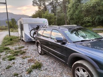

Enésimo conjunto (?) Volvo xc70 2.4 5 cilindros 184cv y la CV knaus 450 tk (creo)

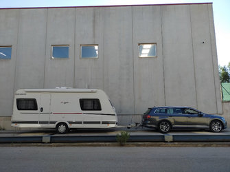

Hola a todos! Por fin puedo presentaros mi conjunto. Justo fuimos a una bascula nada más comprar la caravana para ver el margen de llenado que tenemos.
Estamos muy contentos con ambas cosas, aunque sí es cierto que notamos cierto balanceo vertical al llevar el conjunto. No sabemos si es normal o se puede evitar de alguna manera. Podéis echarme un cable con esto?

Seria bueno comentaras el peso que te dio junto el modelo de caravana para que sirva de referencia para otros.
En la línea de lo que te indica @Manat, has de comprobar el peso en bola para:
- No sobrepasar los limites en punto de acople del coche (ver manual fabricante), de la bola (ver pegatina en bola y papeles homologación, de la caravana (100 kg).
- Si notas esos movimientos verticales, seguramente sean por falta de peso en bola. Nunca hay que sobrepasar los limites, pero muchos notamos reacciones mejores cerca del limite.
Nosotros con 100 kg de limite jugamos entre los 80/95 kilos segun carga y notamos menos movimientos verticales en los 95, pero por dejar margen de seguridad, prefiero ir en 85.

@Manat gracias a ambos!
Pues es verdad, no he dicho modelo ni nada, me ha podido la emoción jajaja. Es una Dethleffs G’Go 495 FR. Tiene una MMA de 1360 y en báscula, prácticamente vacía, nos dió la friolera de 1340 ? el tema está en que tiene muchos extras pesados: mover, aire, toldo fiamma f45s, ventana alante, tv... Estamos valorando subirla porque si no, iremos pasados de peso y el coche puede remolcar hasta 2000 y aún tenemos margen para no sobrepasar los 3500. En el momento del pesaje y viaje llevábamos en el arcón una bombona de propano, el depósito de aguas grises (vacío), escalón (de plástico), alargo y unos tacos de madera para las patas.
Cómo se hace para pesar únicamente lo que va en la lanza?. Y qué suma peso en ella? Solo el arcón delantero o también si guardo cosas en el canapé de la cama de alante sumaría peso ahí?.
Mil gracias por la ayuda, la verdad es que es un tema que me preocupa bastante, no solo por la seguridad, sino que también porque mi pareja no va a gusto conduciendo y se ha agobiado un poco.

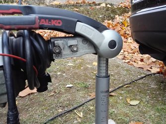

Se mide con un accesorio que se llama pesalanzas, o con una báscula de baño:
Todo lo que cargues del Eje hacia adelante, suma peso en Lanza y para pesarla, con lo de la Fotico:
75, tiene de limite mi SUV y con 75 va. Contra mas peso puedas llevar en ese punto, mas estabilidad gana el conjunto.
Por lo que dices, casi afirmaria que vas por muy debajo de 50 Kg. CUIDADO, seguramente en algunos momentos, tendras sensacion de "flotabilidad" y esa sensacion, es el preludio de vuelco, ante cualquier imprevisto de viento lateral, maniobra evasiva y otras.

Muchísimas gracias a todos por tan valiosa info. Compraremos el pesa lanza y en septiembre le subiremos la MMA a la caravana, para evitar multas. ??

Enhorabuena, me encanta el conjunto.
Lo del peso como dices, mejor subir la MMA hasta lo máximo que permita coche (ojo, no mires sólo MMR, también MMC) y carnet.
Y lo del balanceo vertical, incluso cuando corrijas el peso en bola como te han indicado, lo vas a seguir notando al principio. Porque las primeras veces (yo que las tengo muy recientes) vas analizando todo al milímetro. Al cabo de unos cuantos kilómetros te olvidas, y aprenderás a distinguir una ligera oscilación normal, de un bamboleo por llevar poco peso delante.
De todas formas, como dice @Nenacriva yo noto el conjunto aparentemente mejor con más peso delante… en la primera salida iba pasado de peso en bola (lo supe después, cuando conseguí el pesalanzas), e iba muy bien plantada. Ahora ya voy bien, unos 100 kilos en bola (maximo del coche, el enganche aguanta 140), y para mi gusto va más suelta. Pero no me puedo pasar del peso indicado, y además mis sensaciones pueden ser erróneas…

El límete del chasis alko en Punto de acoplamiento son 100kg, vas al límite, puedes tener desgastes prematuros en la lanza, sistema de acoplamiento en bola y estabilizador, deja algo de margen.
El manual del coche, que límite te marca para acoplamiento de remolque??
