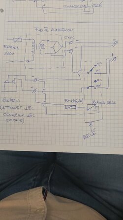

Si necesitas esquema, intento hacertelo. En el que te he puesto, falta el mando del rele que cogeria de la bateria, y para proteger la bobina del relé un fusiblito no iria mal.20250219_134832.jpg
    83,9 KB · Visitas: 14
Esquema con rele, pero veo que me he colado en un cable de salida. Ya te lo haré con más tiempo si te hace falta....que ahora no puedo.
Creo que este es correcto, cuando se pone la batería a través del conector, se cambian los contactos, y la salida se alimenta de la batería. Si se desconecta la batería, se alimenta desde la fuente de 230 v.
Es una forma de redirigir las cosas y tener siempre a mano una salida específica para lo que pongas en un futuro,como por ejemplo un cargador USB o una salida de luz,con su correspondiente fusible .
Solo es una idea.

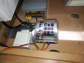

Así lo tenía yo en la vieja Adriá:
En esta foto aún no tenía todo conectado.

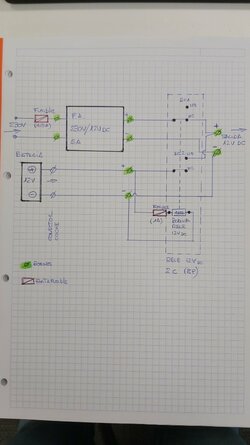

Buenos dias webcambpistas, hoy me dispongo a instalar la nueva fuente con el relé que me recomendó @Alex Pages , pero os pido ayuda para que me confirméis si he entendido bien el diagrama para la conexión de los cables en el relé. Gracias de antemano.

Nada falsa alarma!!! Solucionado, tenia invertidos ciertas posiciones. Ya he aprendido a leer bien los esquemas gracias a vosotros!! Maquinas!! Os debo una cerveza

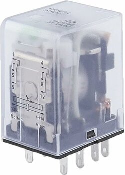

NO lo tienes bien, el 9 y el 12 del relé son contactos comunes , dame un rsaro y te pinto los numeros...

Pues espera, que aparte de lo del interruptor, el rele que te puse de ejemplo no sea el apropiado ... ¿ me puede pasar foto de las caracteristicas de los reles?, igual la bobina es para alterna (CA) a 12v y con la continua de la bateria no van finos.., la bobina tendria que estar diseñada para CC
Igual te he liado 🥴
EDITO LO ANTERIOR, .....
Pues espera, que aparte de lo del interruptor, el rele que te puse de ejemplo igual no sea el apropiado ... ¿ me puede pasar foto de las caracteristicas de los reles?, igual la bobina es para alterna (CA) a 12v y con la continua de la bateria no van finos.., la bobina tendria que estar diseñada para CC
Igual te he liado 🥴. aunque en la foto del relé de ejemplo se ve que es de DC, por lo que estaría bien. Pasame foto y te digo, aunque creo que estaría bien.
