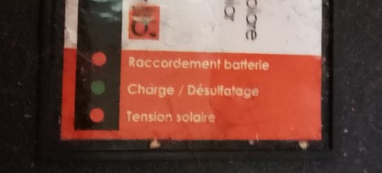

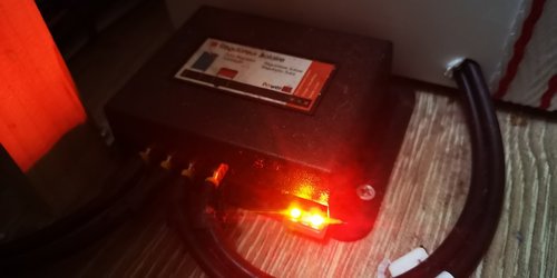

Buenos dias. En donde esta la bateria lo unico que hay es este aparato, del que recuerdo que ya hablamos un dia en otro hilo, y también puse un par de fotos. Recuerdo que @Fernando 7701 dijo que tenia uno igual, lo que no recuerdo es que es lo que eran las lucecitas.
Ver el archivos adjunto 4125455Ver el archivos adjunto 4125456

La foto que adjuntas es del regulador solar , no es un cargador de baterías.

Es Regulador carga Placa
Rojo, placa activa.
Naranja Bat. conectada
Verde fijo Bat. en carga.
Verde intermitente Bat. cargada y desulfatando.
Verde apagado, cargada y desulfatada.
Si ahora mismo, solo están encendidos el Rojo y el Naranja. Bat. cargada y desulfatada.
