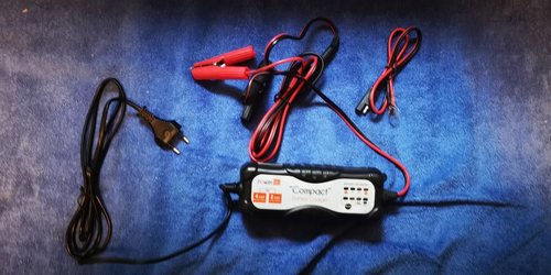

Mira a ver si ves un cargador, yo le llevo al lado de la batería.
Otra cosa, no puedes ver el nivel de carga de ninguna manera??

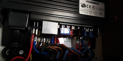

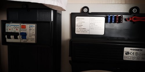

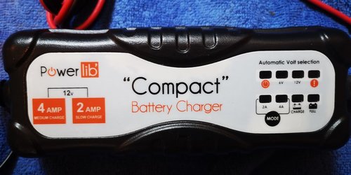

Efectivamente, al lado de la bateria hay un cargador. Pero mi duda es para que sirve, ya que la batería digo yo que se cargará con la corriente del camping... ¿verdad?
Ahí te lo han dejado sin conectar??
Está ahí al lado, en su caja. Pero como decía antes, para que sirve si se supone que cuando la caravana está enchufada a la corriente la batería ya se carga sola, digo yo...
No no, si no tiene cargador conectado no carga nada. Cuando enchufas al camping solo alimenta la caravana.
Yo tengo puesto el cargador así, cuando enchufo la red, empieza a cargar.
Yo llevo el mismo cargador y si no lo enchufo cuando la caravana está conectada a 220v no carga la batería.
Pregunta de ignorante: ¿puedo conectar el cargador a la corriente y las pinzas a la bateria directamente, o tengo que desconectar alguna cosa antes? Por ejemplo, cuando he cargado la bateria del coche con un cargador, antes siempre desconecto los bornes....
Yo lo hago así, no desconecto nada.
También te digo que no tengo placa, en tu caso lo mismo le esta metiendo carga de la placa y a la vez le metes del cargador, no se como tendrás la instalación.
Pero vamos, quita un borne de la batería, y ya conecta el cargador a la luz y a la batería, para no correr riesgos.
Como luz tienes, porque estás conectado a 220v, la batería ahora mismo no esta en uso.
Como si la quieres sacar del todo y ponerla a cargar fuera.
Pregunto, que no lo se; no te lo habran dejado sin conectar, por ser parte de un Pack y no hacer falta cargador, porque esa funcion la hace por si sola la Centralita. Se que existen, instaladas en CV; confirmalo. A que va a ser que si.
Si me pusieras el enlace casi que mejor ;-)

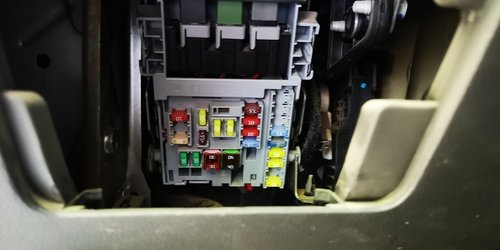

Pero la batería nada tiene que ver con los intermitentes y las luces. Seguro que ya has mirado los fusibles, pero tiene que ser de ahi, tanto del coche como caravana..
Joooder!!
Ok voy a mirar los fusibles, gracias.
Los intermitentes y las demás luces de navegación van independientes de la otra instalación.
Lo primero es mirar donde tienes la centralita en el coche y comprobar el fusible.
Por general está por la parte trasera,por el maletero.Busca por algún hueco.
Busca también al lado de la batería del coche,un cable con un portafusibles que no es igual que el resto de cables del coche.
O la piña,el pin 3 se ha soltado,el negativo que es el común para las luces de circulación.
Si antes funcionaban y después de trastear ya no, es que has tocado algo que no es.
Pero la instalación de la cv no tiene que ver con la del coche. Como mucho, que hayan hecho alguna conexión rara de los 12 V que vienen de la piña. Es decir, el fusible que te comenta Optimo.
Otra cosa que puede pasar, haz memoria, es que, pensando que era por la piña, hayas estado enredando por ahí también

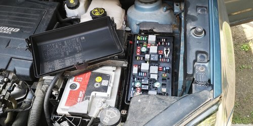

No, no he tocado nada. Solo he comprobado los fusibles de la caravana y parece wue estan bien. Los del coche supongo que son estos, los que estan en el compartimento del motor?
