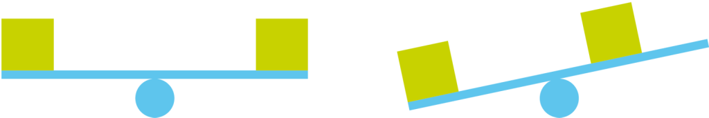

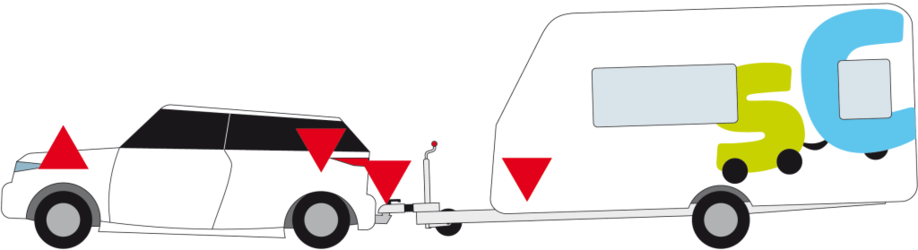

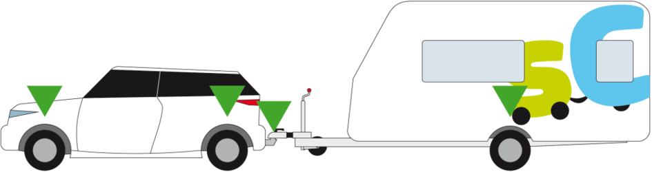

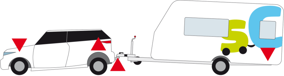

Aunque podría parecer lógico, pero no, las caravanas no salen de fábrica equilibradas, sobre todo las que tienen distribución francesa, que al llevar la cocina atrás, salen de fábrica "culonas".... Pero hay incluso cosas peores, muchas salen desequilibradas lateralmente, al llevar la cocina, frigorífico y baño en un solo lado, ese lateral va cargado con incluso más de150 kg de diferencia con el otro lateral y en consecuencia, una rueda, la suspensión y amortiguación va más cargada en un lado que en otro, influyendo en la estabilidad y mucho....., así que algunas veces lo de comprar una báscula pesa ruedas no es mala idea, no son baratas, pero si merece la pena invertir en una.Gracias por el comentario
Imagino, o quiero pensar (sería lo lógico) que una caravana vacía (como la sacamos del concesionario) debería estar equilibrada, es decir, ni pecar de ser culona ni de ir muy cargada en lanza.
En cuanto al peso, la Weinsberg es (en teoría) unos 75 Kg más pesada que la equivalente en Caravelair, pero en función de si el peso está repartido de una manera o de otra, la sensación en la lanza puede ser diferente.
La verdad es que el invento de la báscula tipo palo para la lanza es un invento que viene muy bien (además de aplicar el reparto de pesos que indicaba Jose Luis en la imagen que nos pasó).
