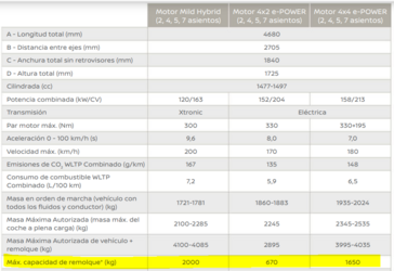

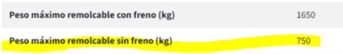

Con freno 1650 Kg!
Pues en la web que suelo mitrar estos datos y no suele fallar le daba 750kg, pero nada es infalible. En varias webs australianas, efectivamente tiene 1.650kg.
Sinceramente me alegro de mi error, pero me gustaría corroborarlo con ficha tecnica en mano, no vaya a ser que una vez en puerto español estos coches su MMR baje.

Pues parce que el 4x2 tiene el limite de 50 y el 4x4 segun unos 1650 y otros 1800.
El que este interesado que pregunte bien al constructor para no llevarse sorpresas.
No, si quería decir que en tu mismo pantallazo sale, pero resaltaste la cifra de remolque sin freno:
