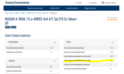

Tengo curiosidad por cómo funcionarán remolcando sistemas como el ePower de Nissan, con tracción eléctrica (que parece ideal para remolcar por la entrega de par) pero con la electricidad generada por medio de un motor de gasolina.
Uo creo que va a tener una MMR de risa. Intuyo, estará diseñado para mover un peso determinado, los motores para mover 4000Kg elevará el coste. Tengo curiosidad.
No tengo detalles de ese coche, no se nada pero la energía generada tiene que se mayor que la consumida. Yo cargo en casa una batería de unos 18kWh y si gasto 30% me supone recuperar la carga desde la Red un 50%, es decir un 20% más...
Entiendo que el modelo es lo cargo en casa, ahí está el ahorro y si necesito más distancia me entra ese generador. Porque si es todo a base de generador el.mismo modelo.en gasolina consumirá menos combustible que hacer conversiones... pero insisto, no tengo ni idea....
Tiene su sentido, aunque pueda parecer que no... pero yo no sé explicarlo bien, aquí mejor:
Ejemplo: Nissan X-Trail 1.5 e-Power 157 kW (213 CV) e-4orce Acenta (2022) | Precio y ficha técnica - km77.com
525 Nm con un motor de 213CV y tracción a las 4 ruedas (con un motor eléctrico por eje). Si el motor de gasolina es capaz de suministrar energía al ritmo adecuado en subidas, puede ser interesante. A ver si encuentro la MMR de este chisme.
Llevo años esperando que llegara al mercado, porque el concepto en teoría es lo mejor que hay para asegurar rendimiento y consumos, pero la realidad ha sido muy dura: MMR 750 kg.
