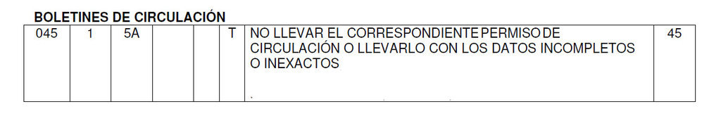

Yo no consigo abrir el enlace de la sanción @Jose LuisYo no digo nada, lo dice la DGT
Este es el modelo que hay que rellenar:
Ver el archivos adjunto 4117749
Y esta es la sanción por no hacerlo:
Ver el archivos adjunto 4117754
No es un enlace... es una captura de pantalla del listado de sanciones de la guardia civil de tráfico... lo he vuelto a subir al hilo, pero esta subido al servideor de Webcampista aquí -> https://www.webcampista.com/foro/attachments/multa3-jpg.4117754/Yo no consigo abrir el enlace de la sanción @Jose Luis
Gracias José Luis....No es un enlace... es una captura de pantalla del listado de sanciones de la guardia civil de tráfico... lo he vuelto a subir al hilo, pero esta subido al servideor de Webcampista aquí -> https://www.webcampista.com/foro/attachments/multa3-jpg.4117754/
Lo que si es un enlace, es el que he puesto de la DGT, donde, como y porque tienes que hacer el tramite -> Renovación del Permiso de Circulación por cambio de datos
