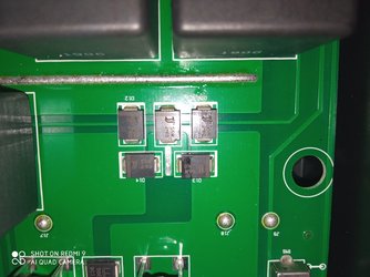

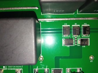

Había un compañero que pidió fotos del otro lado de la placa.
A ver si se ve bienVer el archivos adjunto 4132579Ver el archivos adjunto 4132580

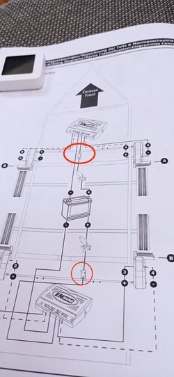

Vale,según el manual de mi mover Enduro ,la figura 14 es el tramo de cable de batería a centralita.Lleva el portafusibles.Hola, yo en la instalación no veo fusible por ningún lado, y si lo lleva se me escapa.

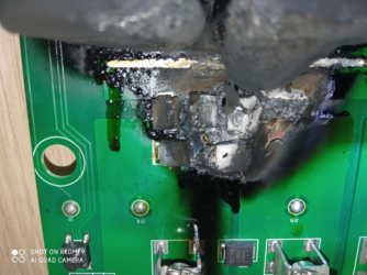

Pues de Mimanolo no me acuerdo, pero ahora que dices lo del diodo supresor de transitorios si me acuerdo de haber estado buscando una referencia para un compañero del foro y también era una centralita que ardióNo ha sido un relé, ha sido, o un diodo supresor de transitorios, o el transistor que controla el PWM. El calor que ha desprendido ha fundido el plástico del relé superior, pero no ha sido el relé.
Se puede ver en el otro par de relés.
Si sigue funcionando como antes, no hay duda: es el diodo. Y funciona porque este componente protege a los transistores de los picos que meten los motores cuando el PWM manda 0 o al retirar la tensión del todo. Si pudieras hacer una foto del mismo sitio, pero en el otro par de relés, lo confirmamos del todo. @patxines.
No sé me ocurre qué puede haber pasado para que salga ardiendo. Y es un componente que apenas tiene nada que pueda arder, salvo que se queme el plástico de alrededor.
Para veteranos. ¿Os acordáis de lo que le pasó a Mimanolo, que se le partió un componente? pues es lo mismo, pero en aquel caso, sin arder. Si es eso, la reparación es muy sencilla y la puede hacer "cualquiera" que tenga un poco de maña con el soldador. Mimanolo lo hizo.

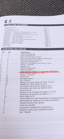

Ver el archivos adjunto 4132581
Y también te lo indica en el kit de montaje:
Ver el archivos adjunto 4132582
En francés,pero da igual.

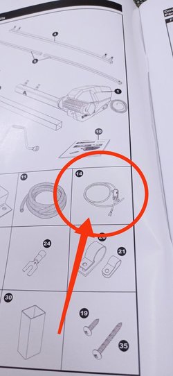

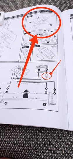

Aquí tienes los posibles montajes,delante o detrás,siempre con fusible:
Ver el archivos adjunto 4132583
Aquí el fusible catalogado:
Ver el archivos adjunto 4132584
Y este es mi modelo:
Ver el archivos adjunto 4132585
Vamos,es el manual oficial,no creo que no sea necesario un fusible.
Debería estar entre el positivo de batería y la centralita ( sin contar con el cortacorrientes) y lo más cerca posible de la batería.

Hombre,yo no tocaría nada,no sé dónde tienes la batería,pero si la instalación está bien hecha ,no pasa nada.Leñe pues el General mio de 30A, lo pusieron al lado de la Centralita, junto a los otros 6 que traia la CV. Los de cada Motor, si estan al lado de Bat.
Si me confirmais que debe estar mas cerca de Bat., pido que lo cambien.
