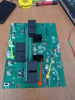

Refloto el hilo este mío que puse hace dos años y poco por el tema de que salió achicarrada la placa de la centralita del mover.
Mas arriba están todas las fotos y los detalles.
Me pusieron nueva la centralita.
Después de dos años, que la cogemos casi todos los meses, y después de utilizar el mover un montón, llevaba dando por saco la centralita, no responde bien a los mando, va cuando quiere, a veces para adelante bien, a veces no.
Fuí paso a paso mirando todo, pilas del mando, el desconectador de la batería, bornes, cableado etc.
Hace un mes la llevé al concesionario donde me cambiaron la centralita y dijeron que no veían nada raro, que resetearon la centralita y todo bien.
Hoy me ha dado por desmontar la centralita y está de nuevo achicharrada por el mismo sitio que la anterior.
O sea, que el concesionario no miraron nada de nada.
Y que algo tiene mi instalación que hace que se achicharre por el mismo sitio siempre.
A ver que recomendaciones me dáis.
Si la llevo al mismo sitio, me van a cambiar otra vez la centralita que fueron 400€ y me volverá a pasar.
Si decido cambiarla yo, las he visto por 300€, pero igual, seguro que volverá a pasar.
Si decido mandar la placa a reparar, me huele que volverá a pasar.

Esto tiene pinta de ser un diodo de protección. Siempre se me olvida el nombre. :banghead:
Ese componente protege a los transistores de los picos que meten los motores en la desconexión del PWM.
Podrías quitarlo y seguiría funcionando mientras no le exijas demasiado a los motores.
Visto lo visto, es un fallo común. Creo que le pasó a @Optimo también y a otros foreros que ya no participan, Jale y Mimanolo.
Edito, no es diodo, es una especie de varistor. Me acordaré del nombre en algún momento.

Desde la flecha verde hasta la amarilla,todo esto quemado.
La flecha amarilla,el TVS que dice @Aunolose
Ahora tiene un cable en vez de la pista,el TVS nuevo y como la pista quemada pasa por debajo del micro y le queda poca y está mirame y no me toques,le busqué otro punto común por si está muy dañada y vuelve a fallar.
Le quiero poner un fusible de pocos amperios en ese punto.
También le puse un ventilador y un protector de picos,que no se si hará mucho pero ahí está.

Edito,eso que se quemó,creo que es para medir la tensión de la batería, porque se ponía en marcha ( en casa,sin conectar nada en las salidas de los motores) arrancaba un momento y enseguida sonaba la alarma del mando ,la de batería baja.
Por eso creo que fue un subidón de energia al romperse la batería.

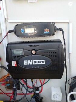

Aquí el engendro,y decir que cuando lo monté en el camping y lo probé,me volvía a saltar la alarma y hacia lo mismo( en este caso con los rodillos separados)
Bueno,como dije,la pista estaba muy mal y del viaje o del montaje se soltó la soldadura.
Lo soldé en el camping y ya saqué la caravana de la parcela con el mover.
Si el fallo es el TVS, protege de los picos del motor cuando "no hay dónde mandar nada". Esto lo pongo entre comillas porque de normal, cuando hay un puente en H para el control de motor, se usan cuatro diodos normales, rápidos, pero normales. Se mandan los picos a negativo o a positivo, según sea. Aquí no hay puente en H, hay un sólo transistor (o varios en paralelo) y lo que cambia el sentido es un relé. Cuando se desconecta el relé, no hay positivo ni negativo al que mandar el pico. Un diodo normal podría servir para los picos positivos, pero no para los negativos. El TVS tiene los dos, para positivo y para negativo. y además son zener que limitan esa tensión al tope que aguanta el transistor.
Todo este rollo para decir que los mayores picos se forman cuando más se le pide al motor. Es cuando más presión sufre. Si se calienta demasiado, pues a tomar viento.
Comentario mío. Los zener están para limitar la tensión, por eso cuando fallan lo normal es que se queden en corto, para que la tensión no suba. De ahí que se quemen pistas y tal. Cuando hay una batería por medio, no hay pista que soporte la corriente, o se funde la pista o se funde por otro lado, lo ideal es que sea fusible que quite la alimentación de los transistores de paso.
