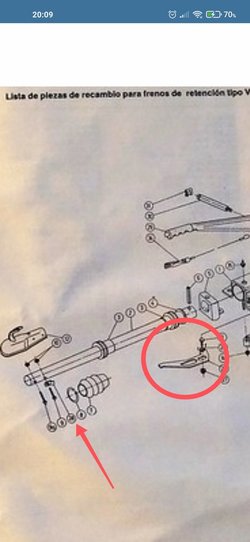

Hoy no ha podido ser, pero he encontrar el manual de estos carritos Al-KO.....de un compañero que lo puso en el foro hace tres años....por si hay alguien que le interese.
Yo por mi parte.....ya me lo he descargado y dejado a buen recaudo en 2 peces y dos nubes distintas.
Hola, Cascade, observa que esas instrucciones, que son como las que yo tengo de mi caravana, habla al principio de retromarcha automática pero en las figuras aparece el trinquete para bloquear el acople o enganche de la caravana. Se ve que las figuras son anteriores al sistema de retroceso automatico. Saludos.

Hola Cascade, sí, ese eje no lleva retromarcha automática. Solo lleva la cerradura de expansión, donde enganche el cable del freno y en el lado izquierdo debajo de esa chapa y por fuera el tornillo que maneja el ajuste de zapatas. Me llama la atención el poco desgaste de zapatas para los años que parece tener esa caravana, se ven casi nuevas.

Hola; exacto, ese es el sistema de apriete de la tuerca almenada del buje. Y con respecto a la marcha atrás tendrás que ingeniar el invento que te han puesto antes, el gatillo, porque si no no podrás hacer marcha atrás.
