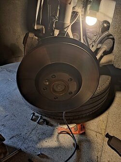

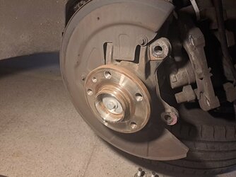

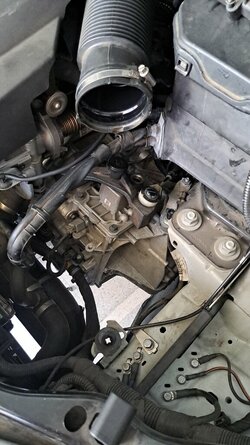

Esta tarde me he liado, que llevo unos 92.000 Km, he notado que el cambio no iba tan suave como tiempo atrás. Nunca me han cambiado el aceite de la caja de cambios en las revisiones anuales en la casa. Pero arrastrando 1500Kg no es lo mismo que sin ellos. Como no llega a 50€ poniendo un buen aceite, lleva 1,3 litros, lo cambio al igual que los discos. Con estas operaciones sencillas ya me he ahorrado 600€ como poco...
No quería salir a hacer Km sin cambiarlo.
Cuando toque la sustitución en la revisión les digo que no me hagan la operación y listo....
Un poco entretenido porque el tapón de llenado está en la parte superior, hay que sacar el fitro completo. Para vaciar hay que quitar el cubre cárter....
He dado una vuelta y ahora va de lujo....
