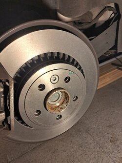

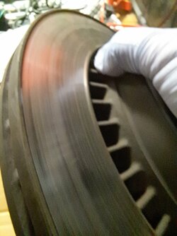

Aquí viene el tema, cuando me desmontaron las ruedas en el taller observe que los discos traseros estaban muy desgastados, están para cambiar ya. comprobando el indicador (Min TH), así que este va a ser el último viaje. Los he comprado y a la vuelta los cambiaré `porque no me da tiempo ya, lo raro que he hecho la revisión anual en enero y no me han dicho nada en la Volvo o pienso que no lo han revisado.
Lo curioso, es que nunca he visto que los discos traseros se desgasten más que los delanteros, debido al reparto de frenada por lo que lo asocio al llevar la caravana pesada (1500Kg) y posiblemente por el control de estabilidad de remolque que actúa cuando vas en ruta. No sé si os pasa o mismo, me ha llamado bastante la atención.

Así que mi nueva teoría en la búsqueda de una explicación es la del reparto de carga electrónico y una mayor frenada en el eje trasero arrastrando... Cuando vaya al concesionario les pregunto para confirmar que estos vehículos desgastan más delante que detrás, qué es lo lógico.

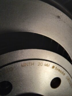

Bueno, este fin de semana ha sido completo, me ha dado tiempo a bastantes cosas y entre ellas sustituir los discos traseros. El espesor de los discos son 22mm, son discos ventilados y el MIN TH ( espesor mínimo abreviado en inglés) son 20mm, este dato viene indicado en los discos. He medido con el calibre y ya estaban en torno 18,9mm.
Ya tengo el mantenimiento hecho, la cuestión es que con lo que duran las pastillas, arrastrando atrás no llegan a 60 mil Km, las actuales llevan unos 20 mil Km y han perdido un 40%....
