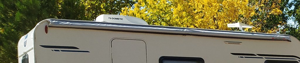

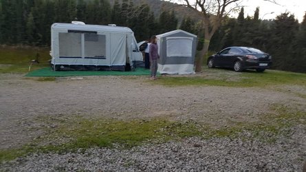

Te pongo unas fotos para que veas como va el caravanstore en la guía y otra de como queda montado con los cerramientos. Esa foto es de una salida que hicimos en invierno (de navidad a nochevieja) y dejando la cosa curiosa y un calefactor se podía hacer vida "normal" dentro.
Disculpar por la foto que sale un poco movida pero es que la saco la niña a traición
Nada que envidiar a un avance por lo que veo no? Muy buena pinta! Bastante espacio tienes. Por curiosidad que CV llevas y cuánto mide el caravanstore que llevas?
