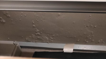

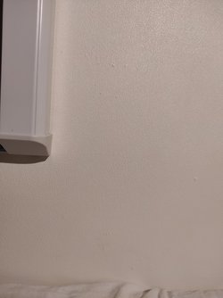

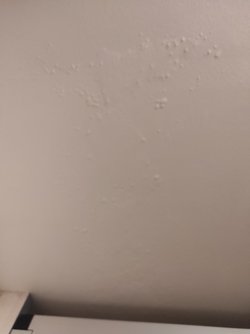

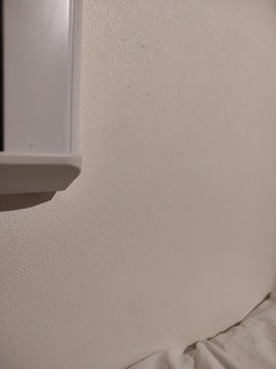

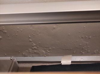

Aquí os dejo un regalito de lo que tengo y encima me acabo de dar cuenta que han aumentado. Es la zona de la litera, a mitad de altura de la caravana, hasta el suelo, la parte inferior, lateral y superior de la ventana de abajo de la pared posterior, y no pongo las del lavabo para hacerme más sangre! y la solución que me dan...poner paneles!!eso sí me han dicho que con acabados de piel. Gracias across por este regalo de 15000€.
Sin saber mucho del tema, que por aquí los habrá más experimentados, dices que esas burbujas han aparecido en zona de literas, pero en las fotos no veo ningún panel de separación antihumedad. No será esa la causa?
Me refiero a los paneles que hacen de separación de la pared de la caravana con la zona de dormir, para evitar condensaciones. Quizá si no cuenta con esos paneles, ese sea el motivo de la aparición de humedades en forma de burbujas...

Sinceramente estás nuevas humedades, debajo de las primeras que salieron, no sé si son problema de condensación, pero las pruebas realizadas en su momento detectaron un problema de filtración por la Junta exterior que tiene la caravana en la zona media de los laterales. Me la sellaron, de reabsorbio un poco las burbujas q habían salido...y ahora me he encontrado con esto.

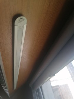

Una pregunta aprovechando el hilo, alguien sabe cómo se quita para cambiar la bombilla de la cocina de la cv.
Por más que busco no encuentro tornillos .
Mi cv es ACE pero entiendo va en el mismo sitio

Es una tira led lo que llevan las nuevas....
