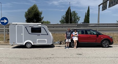

Primera salida con nuestra caravana, os comento los consumos:
Coche: Opel Crossland-X 130cv gasolina manual
Caravana: Mini-Freestyle 290: 750kg MMA / 195cm ancho / 198cm alto
- Consumo habitual en carretera (sin caravana): 5.5 a 6.5 litros/100km
- Consumo del conjunto 9,5 litros/100km*
*190km / Autopista Terrassa-Tarragona-Terrassa (dificultad orográfica media) / tráfico denso / A.A. conectado / tres adultos más equipaje / 90km/h reales
Muy buen consumo y mas aun siendo gasolina, esta claro que las dimensiones de la caravana, la altura del coche y la velocidad adecuada son idóneas.
He visto que tu caravana aunque pone 290 tiene la caja de 330 como la mía, con la diferencia que la mía es de 2,23 de ancho y 2,46 de alto.
Si, la verdad es que me ha parecido un consumo bastante razonable. Imagino que el ser relativamente estrecha y bastante baja ayuda. Al fin y al cabo, lo que más influye en el consumo en autopista/autovía es la resistencia aerodinámica.
Yo la verdad es que no acabo de entender el criterio a la hora de denominar las caravanas. Como tú dices, la mía tiene una longitud exterior de la caja de 330 y una longitud interior de 297, pero la llaman "290". El modelo "270" de la misma serie tiene una caja de 290/250 exterior/interior... Supongo que son cosas del marketing. ;-)
El peso y el l consumo están estrechamente ligados, son 3-4 litros de diferencia por llevar 750Kg adicionales.
Lo veo dentro de la normalidad, también hace mucho la forma de conducir.
