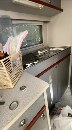

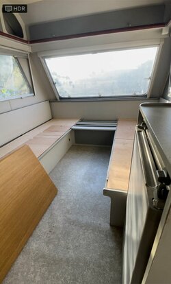

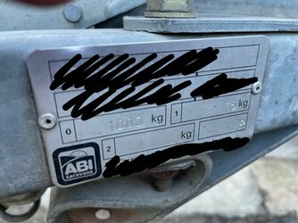

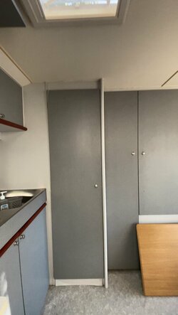

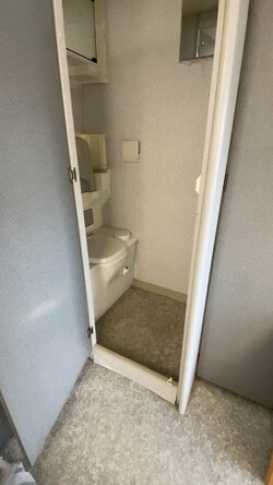

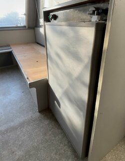

Buenos dias gente,
Ayer al fin podimos recoger la cv.
Os dejo unas fotos para que veais el diametro que viene y demas...
Cuantito tenga la bola de remolque y la homologacion de las misma de la itv, la llevare a uan bascula publica a pesarla y os dire diciendo.
Primeramente iremos areglando algunos desperfecto y ya luego depende del peso de la cv veremos como hacemos paras el tema de cuarto de baño y solar..
Os dejo unas fotos, lo dicho si alguien a realizado las instaslascion de unas duchas o de plascas solares y nos puede recomendar algo, es de agradecer (tema de passar itv o no) ya me encargo yo de preguntar en dicha ITV.
Gracias.
PD: No tiene cojines ya que los retiramos para lavar, bien afondo.
