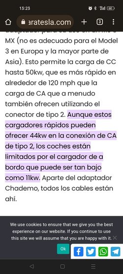

Hasta tu cálculo lo veo optimista.
Un cargador rapido para los Tesla ronda los 40/50kwh
Multiplicarlo por el número de cargadores que quieres poner en una "electrolinera" y a ver qué instalación eléctrica actual soporta eso.
