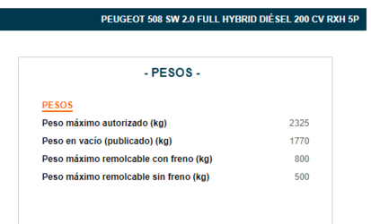

Hola compañeros.
Me estoy empezando a preocupar seriamente por el tema de que mi coche ye es un "semi proscrito" ya no va a poder circular en Madrid por la nueva normativa de marras, y no voy ni a poder llegar a mi casa con él. Por ello me veo inmerso en una "piscina" en la que "no sé nadar" porque no conozco este tema de los hibrido para remolcar y desconozco lo que hay en el mercado que pueda cumplir con el objetivo para una caravana pesada. Si yo no fuera caravanista no estaría tan preocupado y me valdría casi cualquier coche para carretera.
¿Sabéis si puedo remolcar con un Peugeot 508 RXH Hibrid4? Dice el anuncio que es del 2016, HDi 200, 200cv, 4WD.
Gracias.

Hola compañeros.
Gracias.
Para dar un dato realista, habría como siempre ver la ficha tecnica del vehículo, pero según esta web que suele estar bien documentada, tiene una MMr de 800 kg:
Peugeot 508 SW 2.0 Full Hybrid Diésel 200 Cv RXH 5P
Tienes otros vehículos diésel con etiqueta eco en el mercado, pero cuasi ceñidos al mercado de nuevo, en ocasión será difícil de encontrarlos.
Son vehículos con una pequeña batería y pequeño motor eléctrico que ayuda puntualmente al motor de combustión. esta pequeña ayuda según la "norma" les permite tener etiqueta ECO.
Estos vehículos a grandes rasgos son:
- Audi. Mercedes y BMW tienen varios modelos en diferentes carrocerias.
- Ford Kuga. el modelo anterior tenia diésel ECO el actual no. en ocasion podrías encontrar algo.
- Ford Tansit.
- Kia Sportage. tanto modelo actual como anterior.
- Hyundai Tucson. tanto modelo actual como anterior.
Todos estos modelos tienen MMR homologables a los diésel tradicionales.
