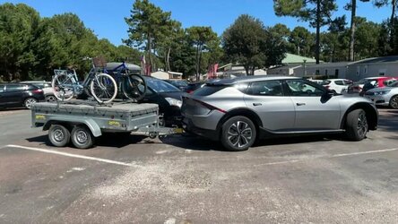

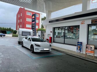

te paso dos fotos del Chat de AUVE con remolques mas pesados, uno de ellos una caravana, si quereis le pregunto un poco su experiencia con la caravana viajando
Hay un video aleman haciendo pruebas con diferentes remolques y bacas y la experiencia es bastante interesante, en un EV6 como el de la foto podia perder hasta un 50% de autonomia con un caravana de + 1 Tn
en mi coche, por poner un ejemplo, a 90 con el Conver13 tenia un consumo de 17 kWh/100, con una bateria de 64 kWh son de 0 a 100% de unos 380 km, como comente en otros mensajes solemos usar del 10 al 80% por la curva de carga, eso me da entre recagas de 280 km. Con una caravana de 750 Kg que se podria usar en el MY23 vamos a poner una perdida de 50% eso significa 190 y cada 140 km recargar? NO es valido, y estoy de acuerdo en esto
Ahora en un coche tipo M3 LR o MY LR o en un Kia EV6, con una autonomia WLTP de 500 a 600, reales de 430 a 500, es aceptable perder el 50%? aqui ya la cosa cambia, pensar que una parada cada 2-3 horas y de 20 a 40 minutos no es nada una locura
Se necesita una mejor autonomia para remolcaje? SI, o una mejor aerodinamica para las caravanas, que reducan su resistencia al aire, no se como estara el mercado en esto, pero una mejora aerodinamica en los remolques y caravanas puede ser una solucion para mejorar la autonomia
