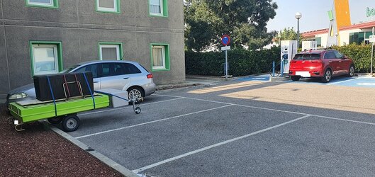

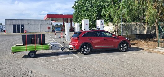

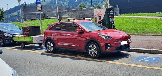

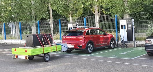

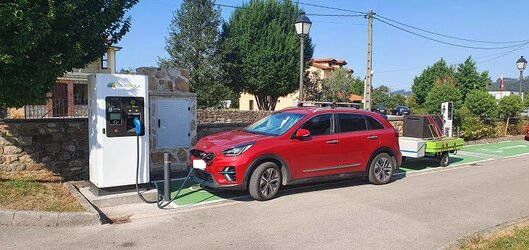

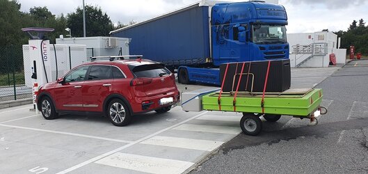

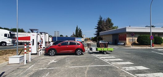

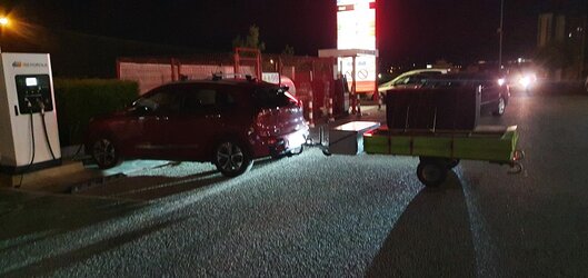

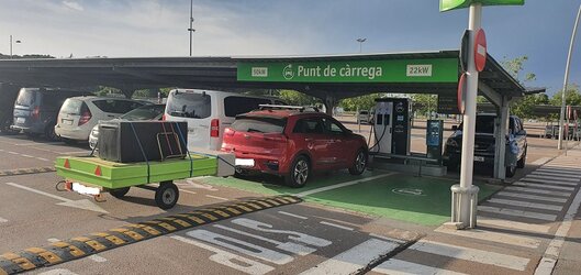

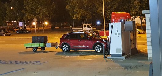

Os voy a poner todas las paradas que hice viajando con el el remolque, solo en 1 cargador tuve que desenganchar por que era imposible maniobrar, en Torrefarrera
Mi ventaja es que mi coche tiene la toma delante, y eso me permite en estos cargadores cargar sin desenganchar, pero si fuera un Tesla, un EV6 o un coche con la toma de carga detras me tocaria desenganchar si o si
En Europa los cargadores son en los laterales con lo cual lo tienes en el lado
Por cierto el de Bilbao tarde 10 minutos en aparcar, fue toda una odisea y un conductor de autobus tuvo muchaaaa paciencia 😅😅😅
20220612_193553.jpg20220718_095627.jpg20220807_115643.jpg20220807_150135.jpg20220807_175513.jpg20220817_141909.jpg20220817_182808.jpg20220817_221102.jpg20220818_015632.jpg20220818_095648.jpg

Se ha hablado en grupos y en Europa hay bastante sensibilidad para este tema y hay cargadores con señalizacion de preferencia a vehiculos con remolque
En España muchos cargadores estan bastante bien para maniobrar, otros... no tanto, sobretodo en ciudad
Por cierto el de Bilbao tarde 10 minutos en aparcar, fue toda una odisea y un conductor de autobus tuvo muchaaaa paciencia [emoji28][emoji28][emoji28]

Y no te pueden multar por sobresalir de la plaza de aparcamiento para tal uso? En el centro comercial que creo que es lo que es, el remolque estorba bastante, vaya como que está cortando un carril...
el centro comercial estaba cerrado y las plazas de detras del remolque estaban vacias, solo "molestaba" a los que iban a repostar a la gasolinera, nada grave
