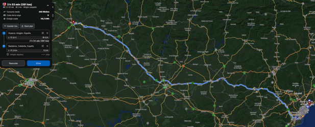

esta es la simulacion de la ruta a Normandia que hice el verano pasado con el Eniro y Wolder
diferencia? 1 carga menos, los tiempos de parada son de la mitad de tiempo, en algunas tomar un café me va a ir justito
si no recuerdo mal en el Eniro eran casi 3 horas y media las cargas y fueron 5.. aunque ahora que veo... llegada 1 % ... ABRP quiere que me de un infarto? jejeje
aunque por experiencia... llegaria con un 5% o mas
