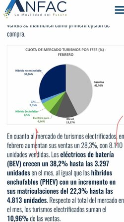

La noticia se centra en la comparativa diésel vs eléctrico.
Curiosamente da los datos de la venta de gasolinas e híbridos de los dos tipos en España, pero no los de estos en Europa que posiblemente sea mayor que los eléctricos, como aquí.
En fin, sus razones tendrán para sesgar así el artículo.
El dato es similar a decir que el sueldo medio en Europa es de 2400€... por poner un ejemplo. Hablamos de eléctricos puros, porque los híbridos se venden más que el gasoil, pero depende del tipo de vehículo, habría que ver los industriales..
Hablar de Europa es generalizar mucho ya que como digo estamos a la cola.... Europa es algo que está al otro lado de los Pirineos bajo mi opinión...
Datos de febrero de 2023....
