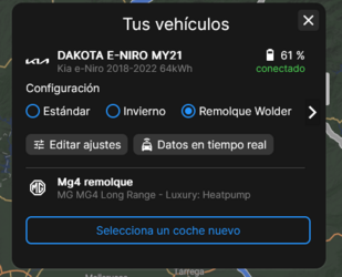

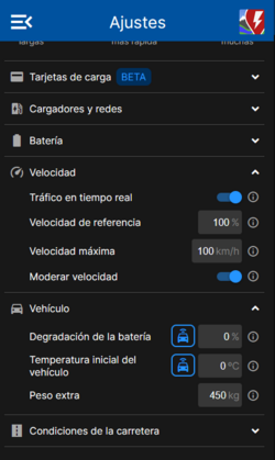

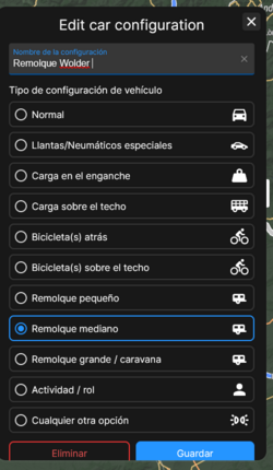

Suelo usar ABRP para hacer simulaciones también, aunque no tengo coche eléctrico.
¿Cómo configuras lo del remolque?
Yo hasta ahora lo que hacía era subir el consumo de referencia a 110.
Has de editar los ajustes y añadir perfiles, como veras tengo 3, el standard, el de invierno (por las ruedas de invierno) y el remolque wolder
editas los ajustes y añades una configuracion
Hay una cosa aparte, esto es para decirle que llevas remolque, pero has de ir a los ajustes generales de la APP y ponerle que llevas de carga peso y limitacion de velocidad (100km/h maximo) para que no coja los 120 de las autovias/autopistas
en mi caso tengo esto
