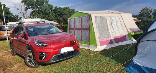

Cargar en camping y por ahí...sabes que yo estuve cargando en varios campings a 8A? si que es lento y tal... pero las noches recuperaba lo suficiente para viajar al dia siguiente 100 km mas lo que tuviera en la bateria
cualquier enchufe me sirve para cargarlo, que si, que cargar la bateria al 100% me puede tardar 20-24 horas pero los 18 kWh que me gasta con el remolque a los 100 km los cargo en una noche, si no esos 18 kWh en ciudad me da para mas de 130 km
por cierto a 8A mi coche consume menos que algunos aparatos de aire acondicionados que se usan en verano que consumen mas de 10 A
los cargadores de schucko de los coches cargan de 6 a 12A la mayoria, a 6A es muy poco teniendo en cuenta que el inversor consume en el proceso de conversion a alta potencia unos 300W,
