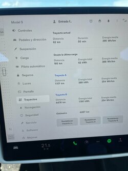

Una vez de vuelta en casa, tengo que decir que no hubo sorpresas, en cuanto autonomía. A pesar de encontrarme con tres retenciones por sendos accidentes en el viaje de ida, tenia margen suficiente, para que aún me sobrara más del 20%.
A la ida no encontré problemas para dejar la caravana aparcada mientras cargaba el coche, a la vuelta sin embargo se complico un poco ya que habían montado un mercadillo en los alrededores de los cargadores y fue difícil encontrar un sitio que no estorbara.
Por lo de más, el comportamiento del conjunto es ideal, dado el peso y potencia del coche, no me enteraba si me adelantaban los autobuses, y si tenia que adelantar yo, igual que sin caravana.
He observado que lo que más penaliza el consumo (más que las subidas) es la aerodinámica, por eso la velocidad marca la pauta y hay que vigilar cuando tocará viento en contra. Yo sabía que ayer no soplaría el Cierzo, por eso hice la salida a la playa sin temor alguno. El programa este de ventusky.com, va muy bien en estos casos.
En la captura de pantalla se puede apreciar el consumo con caravana, (160 km > 62 kWh)
Interesante, ¿de qué caravanas tiras?
Eso es una verdad como mi catedral, no ya solo remolcando con un eléctrico, sino con cualquier tipo de tractor. Lo llevo corroborando desde hace años.

160Km, unos 60kWh... 450 km serían por regla de 3 unos 168 kWh. Según información de la Red 45kWh son unos 20€ usando los cargadores de Tesla, el problema es que según simulación si te sales de las carreteras principales no hay cargadores y un viaje puede suponer hacer más kilómetros como vi en la simulación el otro día. Es decir, que el coste de los 450 Km serían unos 77€ pero si tenemos que desviarnos ese consumo en el caso de 500Km sube a 187kWh, algo más de 80€. Ese viaje lo haría por menos de 90€ con mi CV de 1500Kg de peso... En conjunto unos 3800Kg en orden de marcha. Con una caravana de menor peso incluso por menos 80€. Este último viaje a Oropesa han sido menos 11,5 litros a los 100Km. Es decir, 52 litros a 1,54€ el litro, unos 80€.
En cargadores de Iberdrola no sé exactamente ahora, pero debe andar, en el peor de los casos cerca de 0,8€ el kWh, si para hacer 100Km con CV necesito 37 kWh, saldría entre 18€ y 30€( a 0,8€) los 100 Km, dependiendo el precio de carga, es decir, que para un viaje de 450 Km habría que pagar entre 82€ y 135€...
En resumen, para viajes largos mejor ir con un coche de combustión, sale más económico y ahorras muchas horas de viaje. Si te sales de las carreteras principales puedes encontrar problemas para la carga lo que supondría hacer decenas de Km adicionales.

He hecho una prueba en la página de Tesla, he cogido un model 3 gran autonomía (600 Km) y he planificado una ruta, exactamente la que he realizado desde donde tengo la CV, zona Alcalá de Henares y por N2 por Teruel Oropesa. Me ha planificado por la A3 con carga de 15 minutos en el trayecto, 430 km. Para forzar la ruta he establecido parada en Molina de Aragón... la distancia es la misma, 430 Km. Pero me desvía para cargar durante 25 minutos y me planifica una ruta de 508 Km....
Declarando 600km de autonomía, en la práctica deben menos Km, también el aire acondicionado influirá sin duda, porque de lo contrario el trayecto sería directo. Me queda probar con uno de menos autonomía... probado, con el performance que declara 550Km, mismo recorrido con 75Km adicionales para cargar en Ariza pero indica 45 min de carga....
Pero si rengo el modelo básico con 490km de autonomía me mete 635 Km de recorrido, 200Km más!!!!! Carga de 55min en Ariza, más carga de 10 min en Valencia capital para continuar hacia Oropesa...
Ahora engancha la caravana, esto es para valientes y para ir sin niños :)
Foto cálculo se ruta de 508Km con el modelo de mayor autonomía...
Ver el archivos adjunto 4138199
que aplicacion has usado? Te recomiendo ABRP, eso si, es MUY pesimista a veces, a mi me da siempre entre 4-15% de error, siempre me dice que llegare con menos de lo que llego
y eso que uso un lector ODB2 junto al ABRP para que haga las estimaciones mas exactas y aun asi...
pero mira lo prefiero, pq eso me da tranquilidad
