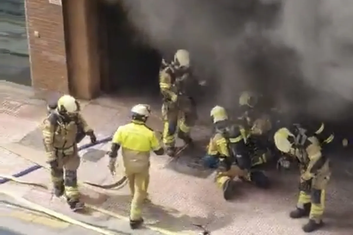

La reconstrucción del incendio​
El suceso arrancó en torno a las 16:00 horas en el garaje del edificio número 6 bis de la calle Lilos del barrio de Las Retamas de Alcorcón. A esa hora, un vecino entraba en el aparcamiento en su Porsche Panamera híbrido acompañado de su mujer.
Una mala maniobra del conductor, víctima de un ictus hace un tiempo, le hizo golpear el portón de entrada con su coche. De inmediato comenzó a salir humo del vehículo que llego a bajar la rampa e impactar con otro coche más. No se trató de un golpe a gran velocidad, la batería del coche ya estaba dañada y comenzaba a arder.
La batería dañada en el choque frontal:

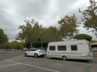

No te puedo ayudar. Me pasé directamente al eléctrico. Venía de un Santa Fe y quería uno enchufable. El Santa Fe enchufable no tenía MMR suficiente para nuestra caravana (cuanto más eléctrico menos MMR, supongo que el tucson pasará igual) y salía carísimo. Esperamos a que el MY bajara un poco de precio para que entrara en moves con bola incluida y en mayo de 2023 lo compramos.

Tu coche, con el que tiras de la caravana, es eléctrico?
Que chulisima, como se comporta el coche? Perdona mi curiosidad cuantos km puedes hacer sin cargar? Si compro híbrido tiene poca batería 60km y poco deposito 40Litos, con lo cual no se como iría...por ejemplo de Madrid a Cádiz

La bola era un extra de 1350€ que Tesla no quiere facturar a parte y entonces se pasaba del valor máximo admitido en el moves para ser subvencionable. En un final de trimestre pusieron unas cuantas unidades rebajadas 2000€ para cubrir objetivos y cogimos una con bola.
Depende de la orografía entre 175 y 225, la mitad que sin la caravana +/-. Pero como hacemos lo que ya hacíamos con el otro, parar cada dos horas +/- (dos niños, perro y próstata de 50 años) tampoco ha representado un cambio de hábito. El coche se mueve como si no arrastrara nada. Hay que llevarlo en modo relax, que baja la potencia a un poco más de la mitad, para evitar posibles daños. Me da miedo arrancar la bola o forzar el cabezal de la caravana. Como ya teníamos eléctrico para viajes sin caravana y estábamos acostumbrados a planificar las cargas, el cambio ha sido fácil. Pero, la verdad, con la cantidad de cargadores que hay ahora ya viajamos sin mayor preocupación por la carga. Esta SS iremos al camping gavina, unos 125km, llegaremos con un 40% de batería y en el cámping hay cargadores de 11kW para la vuelta.
