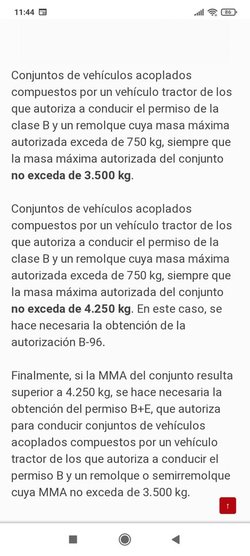

Buenas, esto es lo que dice el libro de la autoescuela de un joven que está con el carnet ahora. Por lo que veo, menos el apartado del b96 que no existía cuando yo lo saqué ( yo saqué antiguo B1). Creo que no deberían de haber tantas dudas, tal cual lo pone en la foto, se aprende de memoria para obtener el permiso de conducir. Tenemos la memoria un poco floja ?

Lo pone claramente en el boe (pagina 12)
1. Automóviles cuya masa máxima autorizada no exceda de 3.500 kg que estén diseñados y construidos para el transporte de no más de ocho pasajeros además del conductor. Dichos automóviles podrán llevar enganchado un remolque cuya masa máxima autorizada no exceda de 750 kg.
2. Conjuntos de vehículos acoplados compuestos por un vehículo tractor de los que autoriza a conducir el permiso de la clase B y un remolque cuya masa máxima autorizada exceda de 750 kg, siempre que la masa máxima autorizada del conjunto no exceda de 4.250 kg, sin perjuicio de las disposiciones que las normas de aprobación de tipo establezcan para estos vehículos.
