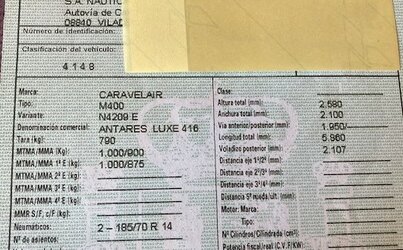

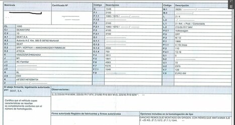

Buenas tardes, a nosotros el 12/08 viniendo de Francia paramos a dormir en Andorra y al salir por la aduana nos pararon para registrar la caravana. Todo bien ya que no llevábamos más que 6 cervezas.
La sorpresa fué cuando al devolvernos la documentación uno de los GC nos indica que no podemos conducir nuestra caravana Caravelair 416 con el B, necesitábamos el B96... y ya de paso nos dijo que la multa eran 500 € (pero no iban a procesar la denuncia) supongo porque vió que mi mujer se quedó a punto de desmayarse (la compramos en septiembre del 2021) y no teníamos ni idea de este tema... para guinda del pastel la conducimos los dos (osea dos carnets más a pagar).
¿Qué coche tienes? Los monovolúmenes y muchos SUV tienen MMAs muy altas que hacen que aunque la caravana sea ligera te puedas pasar.
Las explicaciones de la DGT son un pelin ambiguas por lo que hoy he llamado a la de Zaragoza porque en las autoescuelas que hemos consultado nos derivan sin duda a sacarnos el B+E (600 € mínimo para cada conductor si te lo sacas todos a la primera).
Hemos hablado un poco por aquí sobre esto... muchas autoescuelas recomiendan el B+E (sobre el B96) porque la diferencia es sólo un examen teórico muy sencillo (donde, por cierto, entre otras cosas, te explican todo esto que estamos contando aquí) y te quitas de problemas (porque con según qué coche y caravana aún te puedes pasar de 4250 kg de MMA, pero difícilmente te vas a pasar de 7000 kg). Y para mucha gente, el práctico de maniobras del B+E es más sencillo que el B96 (esto es opinable).
Según la persona que me ha atendido, dándoles las medidas de nuestro vehículo y el peso del conjunto (pesado con todo en la caravana, mesas, sillas, vajilla y todo el coponario de turno 3.200 kg.) SOLO NECESITAMOS EL B. Aun así le he dicho que por favor lo consultara ya que cada frase empezaba con "creo que sí" o "en principio no hay problema por ". Tras esperar un poco al teléfono por fin me ha confirmado que según la normativa si el conjunto no superaba los 4.250 kg no incumplimos la normativa actual de tráfico.
Lo importante no es el peso, sino la Masa Máxima Autorizada. Tú puedes ir muy ligero, pero lo que determina qué carnet es necesario es la MMA.

Son varias cosas diferentes. Para determinar el carnet que debes llevar, el agente no tiene que pesar ni medir nada: le basta mirar la documentación, porque el carnet se determina en base a la MMA, no el peso, insisto. En cualquier caso, el peso nunca debe exceder la MMA.
Asumiendo que llevas un turismo de MMA menor o igual a 3500 kg:
Si la MMA de la caravana es < 750 Kg (que las hay):
.- Puedes conducir con tu carnet B el conjunto. Sin más. (Y esto, dado que tu carnet B te habilita a conducir vehículos de hasta 3500 Kg, se traduce en que el conjunto podría llegar a 4250 Kg de MMA - 3500 Kg + 750 Kg -)
Si la MMA de la caravana es > 750 Kg (la mayoría):
.- Si la suma de la MMA del coche y la MMA de la caravana no excede de 3500 Kg, lo puedes llevar con tu carnet B.
.- Si la suma de la MMA del coche y la MMA de la caravana excede de 3500 Kg, necesitas o bien el B96, o el B+E.
El B96 te habilita a conducir conjuntos cuya MMA (la suma de la MMA del coche y de la caravana) no exceda de 4250 Kg.
El B+E te habilita a conducir conjuntos cuya MMA (la suma de la MMA del coche y de la caravana) no exceda de 7000 Kg.
