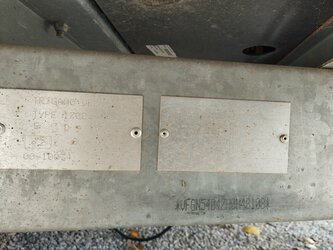

Si miras el eje de tu CV llevá una placa en la cual figura el peso máximo que soporta el eje ¡Ojo! No es el mismo que el del chasis pero suele ser parecido normalmente un poco por debajo el del chasis
Tengo que ir a ver el eje ..lo que no se es, si el eje soporta más peso, si eso sería un punto considerable en el aumento de la mma por qué tengo ya confirmado que el chasis es 1300. Os adjunto la placa
No sé si es el móvil, pero yo en la chapa de la izquierda veo 1700 kg...
Pero es lo que te hemos dicho: la cv va a soportar el peso, ahora bien, si en papel pone MTMA 1300 kg, el trámite ya no es tan sencillo.

El chasis ya sabiamos que era de 1700 kg, ya lo puso en el primer mensaje.
Ahora habra que ver que eje lleva.
Y lo mas importante, que dice la documentacion de la MTMA.
Como y comente en un post mas atras, la mia tambien decia en catalogo aumento tecnico de MTMA a 1300.
LLeva un chasis y una lanza que lo permite, pero no asi el eje que es de 1000kg.
