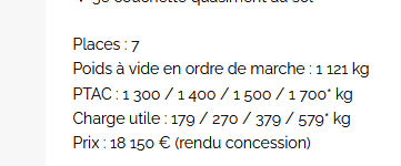

En las páginas francesas pone hasta 1500 kg sin asterisco, y 1700 kg con él. Parece que hasta 1500 sólo es cambiar el papel, y con 1700 ya hay que cambiar el eje.

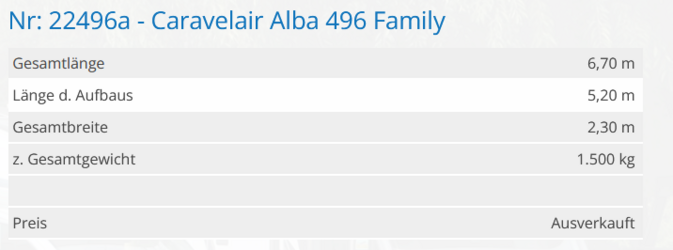

En Alemania también apuestan alto, 1500 kg directamente, aunque visto algunas que la ofrecen con 1800 kg...
La de 1800:

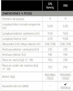

Aprovecho el tema, según esto, actualmente tengo el tope en mi 376 en la ficha en 850kg. Seria posible subirla a 1000kg?
    100,2 KB · Visitas: 24
El problema que veo es que esa no es la ficha técnica, sino la de características del catálogo.
Lo que manda es lo que diga la ficha tecnica...
