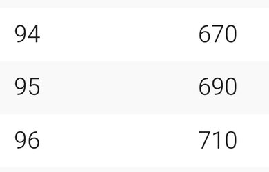

Lo suyo seria saber el peso real, para poder saber que indice de carga necesitas. Yo pase de las de 560 a la siguiente de 630. Asi tenia margen en caso de poner mover. Eso si, conozco el peso real de la cv y los teastos que llevo. Asi que dejo 150kg de margen
Lq cosa es que sean medidas compatibles por itv. En mi caso tuve que pasar de indice de carga 88 a 91, pero subiendo de unas 185/70/14 a unas 195... Pero compatibles segun itv
Indice se carga y peso por neumatico
Muy importante pesar, podemos estar excediendo la máxima carga del neumático. Lo recomendable es dejar un margen de al menos un 10%. La llanta suele dejar subir una medida, y conseguir un índice de carga mayor. La compatibilidad se puede chequear con calculadoras que hay en Internet, básicamente es mantener el mismo perímetro de la rueda homologada manteniendo o superando los índices de la rueda. Yo subí en su día por aumento de la MMA a una 185 y en ITV no hay problema si es compatible y la rueda no excede las dimensiones del paso de rueda, sería el único problema.

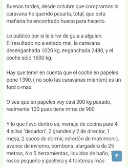

Buenas, yo tuve exactamente esa cargada para salir y como extra únicamente el avance de invierno, y en bascula dio 1100 kg

Bascula publica, itv...

En los papeles de la ITV no te va a salir. Lo que te dicen es que la peses alguna báscula pública o en alguna ITV, pero cuando la lleves a pesar hazlo que lo que vayas a llevar en tus salidas
Y despues descargala i le restas para saber que pesa vacia
Ah, sin mover (50kg) ni Aire acondicionado (45kg)
Sillas 8kg
Mesa 8kg
Avance: 45kg
Bombona 10kg
Otros... 10kg
Diria que asi te salen los numeros y podras saber peso aprox. Y escoger indice de carga adecuado.
