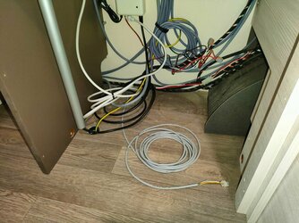

Por ahora estoy mirando el esquema eléctrico por si se puede montar algún enchufe más o toma de usb y he abierto el hueco debajo del tubo de antena para poder sacarle partido. Sabéis el cable del conector suelto para que es?

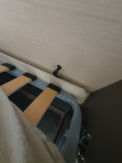

Si claro !la mía lleva 3 remaches y queda perfecto y seguro, es un defecto de la marca.
Buenas,
Ya solucioné el tema, la marca me la envió nueva y en el taller me pusieron unos remaches, vamos, no se fiaban de que no se volviera a caer jajajaja.
En vez de defecto diria yo chapuza. La manera en que va sujeta la puerta es para echarse a llorar sobre todo si se te desencaja en marcha....

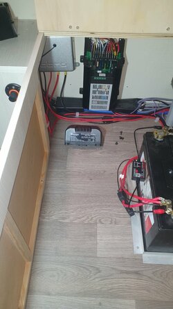

Pues lo explico por si a alguien más le ha pasado o le pasa...yo compre la 470kids de segunda mano y en principio todo estaba bien...a los días probé todo con detenimiento y no cargaba la batería ni se encendía nada con la batería....la instalación es esta
Tenía puesto el negativo de la batería en el J1 y lo he tenido que cambiar al J7 (en el J5 creo que está el de la piña del coche) y entonces ha empezado a ir todo como tiene ir....ahora solo me falta poner entre la batería y el cargador un STOP de esos para no tener que sacar los bornes ya que la llave solo me actúa en la centralita del mover.
Ver el archivos adjunto 4135992

Lo de la centralita, con el plano de los bornes que puse, lo tienes chupado.
Pues si, pero no entendia nada porque ya venia todo hecho y no funcionaba ni la carga ni la batería en sí para la caravana en J1, (solo funcionaba el mover) y ha sido cambiar en J7 e ir todo a la perfección. Pero gracias a todos vuestros mensajes me he enterado bien bien de cómo va el sistema porque el que me la vendió no pudo explicármelo al detalle por falta de tiempo mutuo.

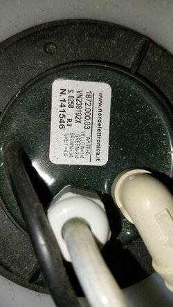

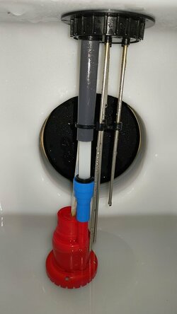

Buenos días, no funciona la bomba de agua de mi sterckeman 470 de 2019. Adjunto foto de la bomba por si me podéis indicar cómo se sustituye y donde lleva los fusibles. Acabo de comprar la caravana y todavía no la conozco muy bien así que cualquier información por básica que sea se agradece. Adjunto foto.

Hola francoini. Primero tendrás que comprar la nueva bomba. Creo que es la comet lux de 12 v. Vale más o menos 15 euros. Yo siempre llevo una de repuesto. Ahora no recuerdo si trae la pieza azul (conversor de diámetro) Creo que no. Si viene sin ella, sigue el cable a ver dónde se conecta, desconectas y llevas el nuevo cable por el mismo sitio. Quitas la estropeada y conectas la nueva a presión.
No tiene complicaciones. Verás como lo haces fácil.

Y no tiene garantía?
Si la acabas de comprar y la bomba no funciona, que te lo solucione el vendedor.
Cuando la compre sabía que no funcionaba y negocie un descuento.
Estoy pensando que tal vez no funcione porque el nivel de agua está por debajo de las varillas que supongo serán sensores de nivel. Probaré primero eso.
