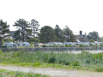

He estado en varias quedadas de Eribas en Francia y conozco bien todos los modelos, ahi va una imagen de Eribas juntas.
