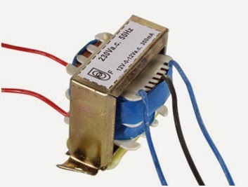

Atención a lo que llamas "transformador", yo me refiero solo a quitar El Transformador... :scratch: y no la caja entera.
Esto:
Y no todo. Tienes que conservar la placa de fusibles que es donde va el relé y los fusibles, claro... Pon una foto para que veamos si es el típico y así podremos decirte donde va cada cable. Básicamente se trata de quitar lo de la foto y donde iban los cables, poner los que vienen de la fuente OJO, no al mismo tiempo, aunque el trafo esté apagado o harás un corto. También un poco de misterio ya que el trafo suele tener 3 cables y la fuente 2, además de colocar bien el positivo y el negativo para que funcionen tanto con la batería como con la fuente. De ahí la necesidad de poner la foto.
Esto:
